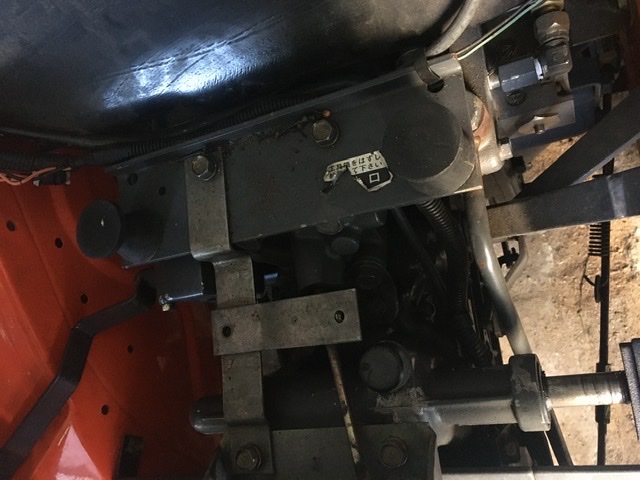

Witam
Podsyłam zdjęcia traktorka
- Załączniki
- 73E77049-C530-4BA6-84CA-1FA72D2FC316.jpeg (89.79 KiB) Przejrzano 6147 razy
Re: Aste pal A14 słabo podnosi na rozgrzanym oleju
Urzekające zdjęcie.
Trzeba sprawdzić łączenie przewodów stalowych od pompy strona ssawna .
Chyba .że coś w rozdzielaczu przepuszcza zawór jak olej rzadszy . Należy pomierzyć ciśnienia na poszczególnych połączeniach wykluczy się wtedy pompę.
