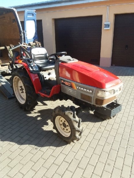

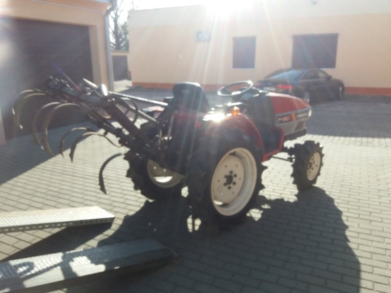

Witam ponownie, zakupiłem Yanmara F180 oraz glebogryzarkę separacyjną geo SB-125 i po kilku drobnych dniach użytkowania jestem bardzo zadowolony. Jako początkujący farmer wykonałem z kolegą kultywator o szerokości 125 cm i uczę się pracy sprzętem, po kilku godzinach pracy i 3 złamanych zębach wiem, że muszę dorobić kółka
i uczyć się dalej. Co do glebogryzarki, to odpowiednia regulacja i sprzęt śmiga aż miło.

Dlaczego od razu kółka? Masz lekki kultywator, chyba 7 zębów w dwóch rzędach. Jeśli dobrze wypoziomujesz biorąc pod uwagę głebokość pracy ,to powinno iść. trzeba sobie na podnośniku ograniczyć opuszczanie tuza i będzie dobrze. Pewnie poszło za głęboko i trzasnęło? A może jakieś kamienie,skały ,beton?
Przy pierwszych jazdach z glebogryzarką też myślałem o dołożeniu kółek ,a potem doszedłem do wprawy i bez kółek
Dołożysz kółka, to głębokość będziesz regulował kółkami.
Bezawaryjnej jazdy
Bezawaryjnej jazdy

Dzięki za podpowiedź, chciałem uniknąć kółek, bo kultywator mam bardzo lekki (na oko 70 kg) z dospawanymi rączkami jak do "spaceru farmera" i spokojnie mogę w niego wejść i przenieść. Na razie jeszcze się wstrzymam, poćwiczę. Jeden urwałem na studzience, dwa jak poszedł za głęboko.
