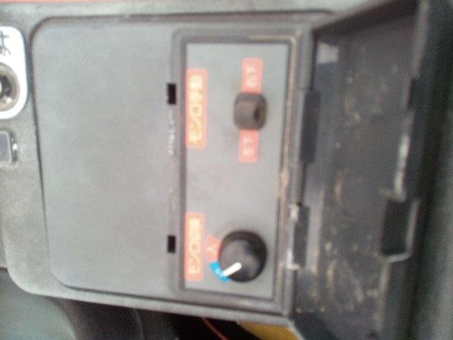

Witam ,
mam model Kubota Aste 14 i ten system wygląda u mnie tak jak na załączonym zdjęciu ,
gdy pokrętło jest na niebieskim polu to za pomocą josticka mogę sterować ręcznie wychylenie tłoka czyli góra lub dół ,
a gdy przekręcę na pokrętło na czerwone pole to tłok idzie do góry ,
moje pytanie brzmi jak ja to mogę wykorzystać albo do czego to służy ?czy są może jeszcze inne zastosowania ?

Re: hydraulika w Kubocie System Monroematic
Post autor: runejo » 16 paź 2020, 06:36
Witam , system służy do poziomowania i stałej głębokości glebogryzarki. Ja osobiście odłączyłem to urządzenie na kostce i steruje manualnie,
