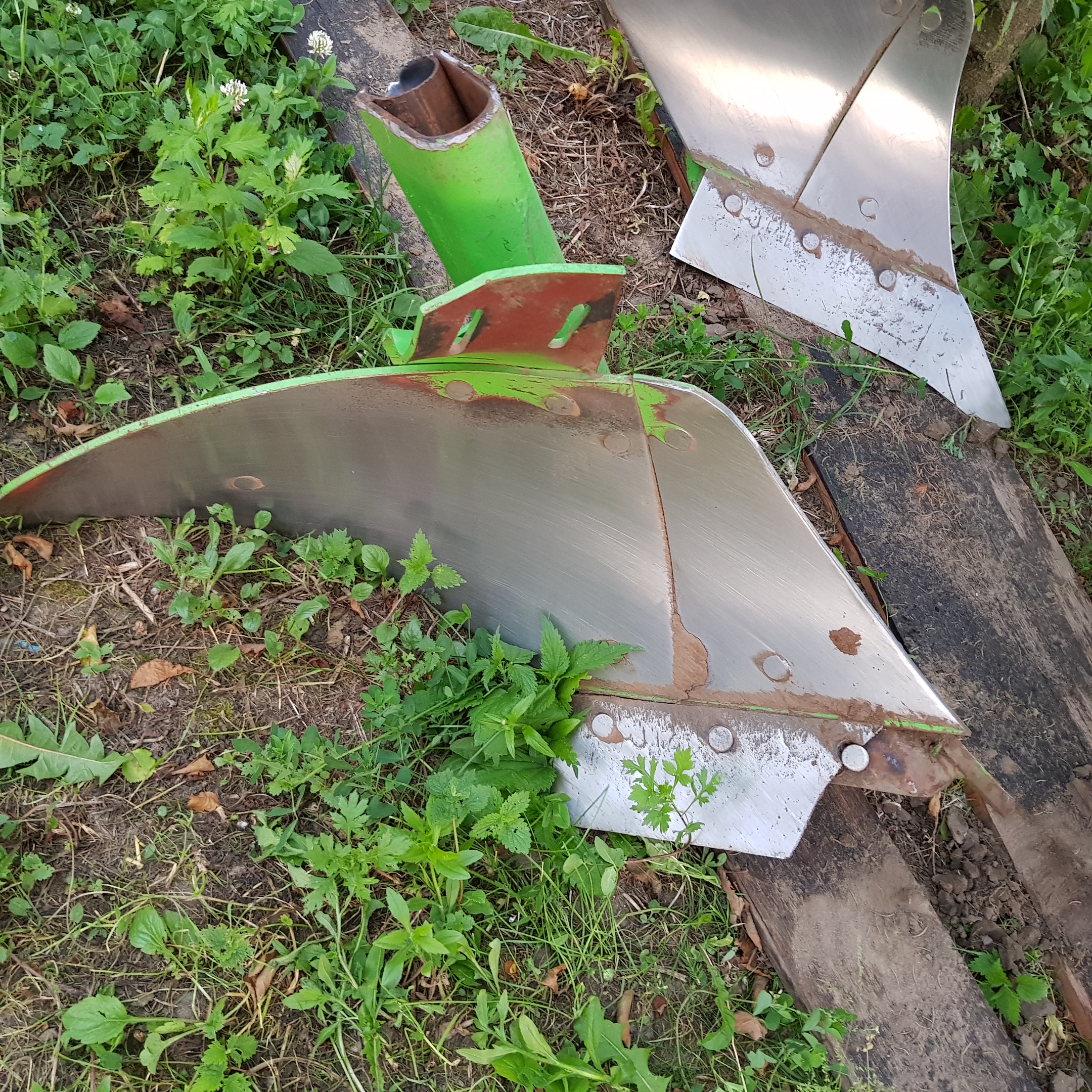

W dniu dzisiejszym zabrałem się do przyorywania gorczycy na 3 ha zrekultywowanego terenu.
1 działka ok.1,5 ha poszła ładnie i gładko , C 360 -3P z trzy skibowym U 173 na 3 biegu - można powiedzieć bajka.
Działka rekultywowana 2 sezon.
Zachęcony wjechałem na drugą działkę aby zrobić to samo i mnie pokarało mniej więcej w połowie roboty.
Działka rekultywowana 1 sezon.
Działkę czyściłem z karp z użyciem głębosza, jesienią i wiosną pełna orka 2 skibową Unią na drugim biegu i nie wiem jak to się stało,
że przegapiłem 1 zdrową karpę która tak dziś załatwiła mój pług .
A w zasadzie to ja go załatwiłem na tej karpie ;)
Ziemia u nas czysta , nie zakamieniona więc i pługi kupuję bez zabezpieczeń, spotkanie z karpą musiało się tak skończyć.
Ten z zakładu P. Andrzeja Namysło to dobry pług , a biorąc pod uwagę cenę można powiedzieć , że więcej niż dobry.
Obrazek
Obrazek
Obrazek
Nie wiem czy próbować to pospawać, czy od razu zamówić nową słupicę ?
lukasz1981
Posty: 27
Rejestracja: 06 maja 2014, 21:43
Lokalizacja: Tarnowskie Góry
Re: Połamany pług trzy skibowy U 173
Post autor: lukasz1981 » 17 cze 2017, 21:45
Chyba puściło na sprawie, dla dobrego spawacza z odpowiednim sprzętem nie będzie problemu, w firmie mam zespawane ucho od młota z koparki trzyma już drugi rok, ale spawane w dobrym zakładzie ślusarskim :)

RobsonWawa
Posty: 579
Post autor: RobsonWawa » 17 cze 2017, 22:20
Szymon pług jak napisałem należy do lepszych na rynku .
Takie korzonki jak piszesz to mam usiane po całej działce i rwę je właśnie tym pługiem.
Jak napisałem wyżej wcześniej już dwa razy orałem tą działkę właśnie Unią
To że Namysłów nie wytrzymał spotkania z karpą ( ponad 30 cm) to nie wina jakości pługa
a raczej czysta fizyka. Mocna karpa kontra rozpędzone 2,5 tony. Co twoim zdaniem powinno
się urawać ? Bo karpa nie ustąpiła.
Na mniejszych karpach ścinałem 19 mm. bolce zabezpieczające w głęboszu.
szymon28
Posty: 206
Rejestracja: 01 mar 2016, 11:10
Lokalizacja: Wodzisław sl
Post autor: szymon28 » 18 cze 2017, 15:55
No tak. Karpa to pniak nie korzeń. Źle zrozumiałem. Na pniaki nie ma mocnych. Dobrze że puściło na spawie bo wystarczy pospawać. Jak by powyginało to już nie taka prosta naprawa.
RobsonWawa
Posty: 579
Post autor: RobsonWawa » 26 cze 2017, 18:41
Dziś znalazłem trochę czasu i natchnienie w efekcie czego pług już naprawiony, nawet lakier się znalazł w kolorze ;-)
Złożony , założony nowy lemiesz , czyli gotowy do pracy .
