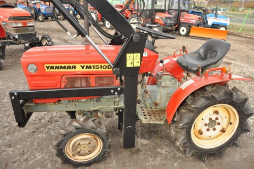

Dobra,poprosiłem Selltech o propozycję sprzętów- z turem i glebogryzałką. Na dziś do wyboru Shibaura SP1740D 17KM 4x4
lub Yanmar YM1510D 15 KM 4x4
Obydwa w podobnej cenie, wyposażenie 3 cylindrowy diesel, 15KM, 4x4, 9 biegów do przodu i 3 do tyłu,

Yanmar ma do tyłu powershift--pisałem,że nie wiem co to, ale TU poczytałem i już wiem
Wyglądem skłaniam się ku Shibaura SP1740D. Coś z tych 2 zdjęć możecie wnioskować, czy oba modele mają te same funckje-możliwości?

Tak wygląd na plus dla S. Nieco silniejszy (silnik 1,0, a Y ma 0,9l). S wygląda na cięższy. Y ma Power Shift. I więcej rudej.Pszczoła pisze:Wyglądem skłaniam się ku Shibaura SP1740D. Coś z tych 2 zdjęć możecie wnioskować, czy oba modele mają te same funckje-możliwości?
S ma regulowany elektronicznie podnośnik? Dobrze widzę?
Brałbym S. Ale zrobisz co uważasz.
Aha, jak masz to często przewozić to masa i wymiary chyba też ważne.

Shibaura ma większe tylne opony a to plus .

Bież shibaure. Mam podobny ale większy model i polecam w 100%. Równie pancerny traktorek jak yanmar.

Na polskich forach mało jest informacji o Yanmarach z silnikiem 3t72ha/3t72sb a taki siedzi w Tym YM1510 jak dobrze kojarzę. Na amerykańskim forum znalazłem kilka problemów z tym silnikiem no i jak widać kolega z tego forum i ja też to przerabialiśmy. Także zastanów się nad S. Żebyś potem siwych włosów nie dostał w razie W.
