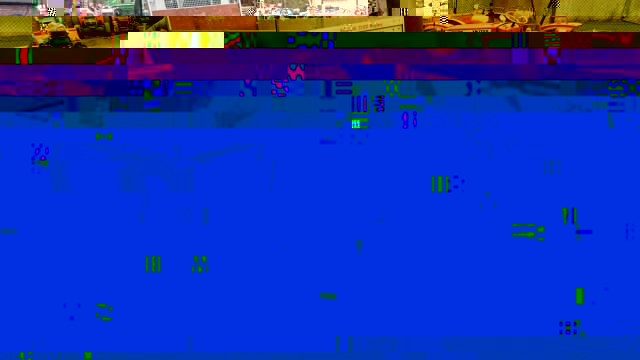

Dzisiaj i ja dołączyłem do Waszego grona nabywając traktorek Hinomoto E324( dokładnie o nim była już mowa na forum :) Mieszkam w Kukowie- malowniczej miejscowości(znacznie odchylonej od poziomu:) w powiecie suskim(województwo małopolskie). Traktorka używam do prac przydomowych takich jak przywóz opału, czy obsługa rębaka. Z racji że teren jest nieciekawy, skusiłem się na traktor 4x4. Od dziś będę wiernie obalał mit Ursusa C-330( którego przez lata użytkowałem). Mój nowy nabytek, jak już było na forum wspominane, ma duże problemy z odpaleniem a poza tym wszystko( jak na razie) działa poprawnie. Postanowiłem więc poszukać przyczyn tej usterki, pomiar ciśnienia sprężania nie pozostawił mi złudzeń, kompresja mojego wehikułu została na innym kontynencie:(
Ochoczo zabrałem się do pracy i już ściągnąłem głowice. Gołym okiem można stwierdzić, że silnik wymaga remontu. Czy ktoś z forumowiczów może coś doradzić/pomóc odnośnie części zamiennych? gdzie i jak szukać? Czy jakieś materiały/ książka serwisowa jest gdzieś w ogóle dostępna? Pozdrawiam Tomasz

co do instrukcji to może być problem, ciężko cokolwiek znaleźć.
co do części to trzeba obdzwonić "dilerów" .

Załóż temat w dziale naprawa . Części takie jak pierścienie można dobrać po wymiarach tj średnicę i ich wysokości łódź liściasta nazwy zapomniałem . Uszczelkę pod głowice i inne też da się dorobić na podstawie starej. Zawory i główce do sprawdzenia ewentualnie przetrzeć pastą gniazda. Zobacz w dziale Kubota Bulltra remont.http://malytraktor.pl/forum/viewtopic.p ... =508#p2466. Kolejna sprawa to kola tylne należy zamienić stronami tak wnioskuje ze zdjęcia.

Tak dobrze piszę :) załóż temat rób fotki i będziemy pomagać jak się da :)
http://www.pierscienietlokowe.com.pl/opierscieniach.php
